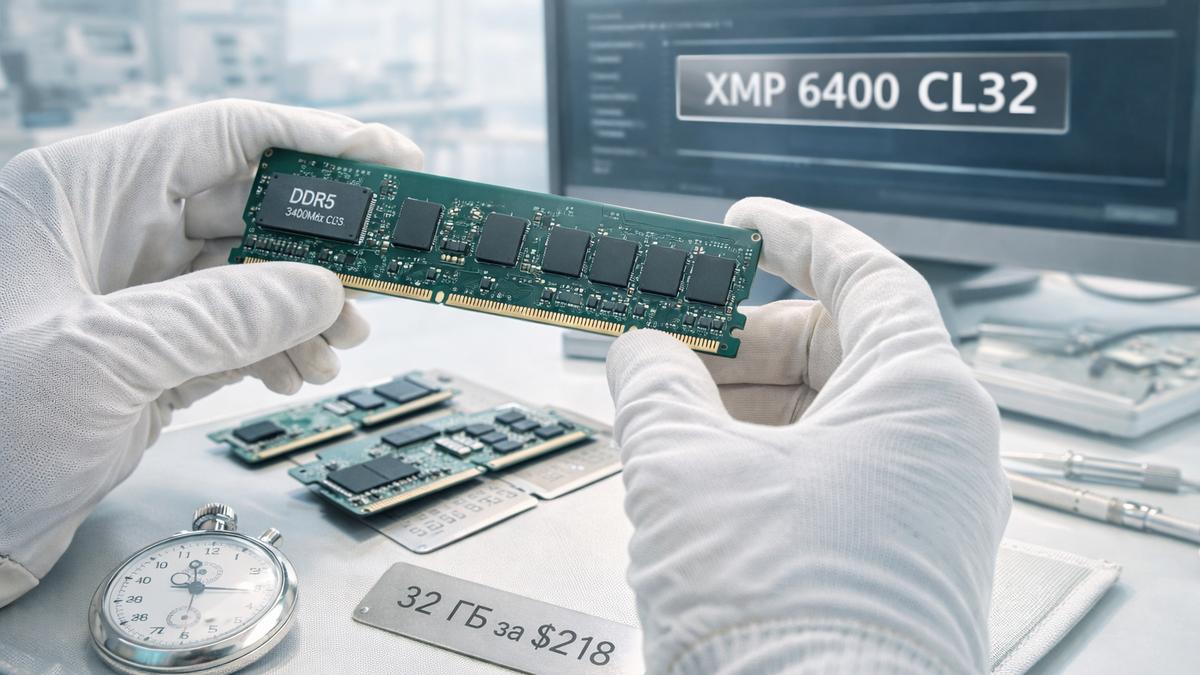

Когда оперативка в магазине внезапно начинает стоить как половина компьютера, у многих появляется простая мысль: а нельзя ли собрать ее самому, как конструктор? Российский моддер VIK-on показал, что в отдельных случаях это реально: он собрал рабочий настольный модуль DDR5 на 32 ГБ примерно за 17 015 рублей (около $218), просто перенеся чипы памяти с более доступных ноутбучных планок на новую плату.
По данным зарубежных изданий , в качестве доноров он взял два ноутбучных модуля SK Hynix по 16 ГБ, которые обошлись примерно в 8 000 рублей каждый. Пустую плату (PCB) под настольный формат DIMM он заказал в Китае примерно за 600 рублей, а сверху поставил простой радиатор, купленный отдельно (около 415 рублей). Ключевой момент тут в том, что это не «адаптер для ноутбучной памяти», а полноценная сборка с сохранением нормальной разводки под настольный модуль, просто с «пересаженными» микросхемами.
Самая интересная часть истории даже не пайка, а прошивка. VIK-on говорит, что прошил модуль данными от розничного набора ADATA, из-за чего в BIOS сразу появился разгонный профиль XMP, и планка завелась как DDR5-6400 с таймингами CL32. Речь, по сути, о том, что модуль начинает «представляться» системе как модель с нужными параметрами, и материнская плата видит привычный XMP-профиль так же, как у брендовой памяти.
