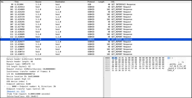

Как выяснили специалисты ERNW, многие наушники на чипах Airoha «светят» собственный протокол RACE (Remote Access Control Engine) сразу по нескольким каналам, включая Bluetooth Low Energy, Bluetooth Classic и даже USB HID. Изначально RACE задумывался как инструмент для заводской отладки и обновления прошивки, поэтому внутри у него очень мощные команды, вплоть до чтения и записи произвольных областей памяти, как флеш, так и оперативной.

Третья уязвимость (CVE-2025-20702) упирается в «начинку» RACE: набор команд позволяет получать информацию об устройстве, читать страницы флеш-памяти, выполнять произвольные операции чтения и записи в RAM, а также извлекать важные идентификаторы вроде адреса Bluetooth Classic. В сумме это даёт возможность как вытягивать чувствительные конфигурационные данные, так и вносить изменения, которые останутся надолго.
