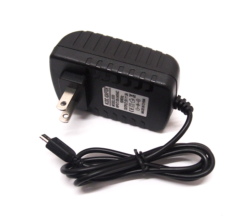

Проблемы питания
Это не техническая ошибка Raspberry Pi, а скорее типичная ошибка пользователя.
Первая модель едва использовала 80 мА, но каждое новое поколение становилось всё более мощным, и по этой причине более энергозатратным. Кроме того, многие пользователи подключают USB-устройства, которые также потребляют энергию, если не поставляются с собственными источниками питания.
Разъём microUSB первоначально был рассчитан только на 1,8 A, и хотя это старый стандарт, и вы можете найти зарядные устройства, которые выдают больше, поэтому многие люди пытаются использовать старые зарядные устройства телефона на 1 A или купить в интернете дешёвые адаптеры для питания своих «малинок». Но Pi — это компьютер, и он требует качественного, стабилизированного электропитания, которое обеспечивает стабильные 5 В на входе с силой тока до 2,5 A. Нужен не только пристойный трансформатор, но и качественное соединение (или произойдёт падение напряжения), но более важно, что нужен хороший кабель, иначе сильно упадёт напряжение по нему. Плохие кабели встречаются ещё чаще, чем нестабильные источники напряжения, поэтому обязательно используйте хороший кабель: возможно, 20AWG или аналогичный, или просто купите официальный источник питания. Вывод в том, что не любое зарядное устройство USB будет работать должным образом, даже если это 2.5A 5V.
Добавьте это к тому, что мы обсуждали в прошлом разделе, и начнёте понимать общую картину. Большинство пользователей работают на своих устройствах с пониженной частотой, и GPU скрывает это от них, поэтому они фактически работают с пониженной частотой 600 МГц: почти так же, как ARMv6 на самом первом Pi.
Во многих случаях усилий GPU недостаточно, и система случайным образом выходит из строя или просто зависает, возможно, повреждая данные или повреждая SD-карту. Это обычно случается под нагрузкой, то есть когда транзисторам требуется максимальное питание. Затем пользователь приходит на форумы и жалуется: мой блок питания в порядке, я запускал это и то, и ничего не сбойнуло. Конечно, это неправда, но часто они в это не верят.
На мой взгляд, здесь то, что японцы могут назвать Poka Yoke, то есть мы должны проектировать такие системы, которые по своему дизайну не дадут пользователю выстрелить себе в ногу. Опять же, официальный источник питания очень хорошего качества для своей цены, и я очень его рекомендую.
Мне не нравится, что скрытая проприетарная система понижает частоту вне нашего контроля. Лучше бы система зависала: тогда сразу видно, что происходит, и человек может заменить блок питания. По-моему, это лучше, чем обманывать пользователей и заставлять их жаловаться по всему интернету. Трудно представить себе причину, по которой разработчики Pi сделали бы это, если бы не скрывали проблему Poka Yoke.

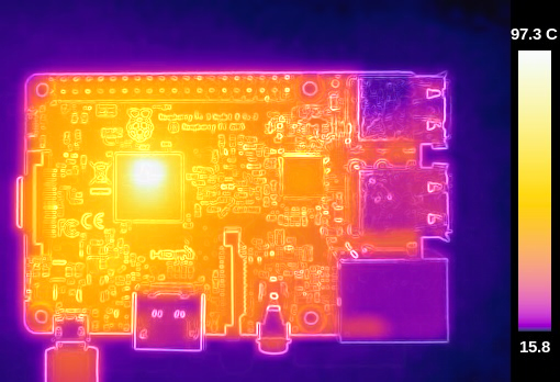

Проверка проблем с питанием
Это заняло слишком много времени, но мы всё-таки сумели залоггировать проблему на уровне ядра. Если видите такое сообщение в системных логах:
kern :crit : [ 1701.464833 2.116656] Under-voltage detected! (0x00050005)
kern :info : [ 1707.668180 6.203347] Voltage normalised (0x00000000
то у вас происходит понижение напряжения. Хорошо, что сейчас Linux фиксирует хотя бы такую информацию, но если мы хотим узнать больше, нужен прямой доступ к GPU.
Команда vcgencmd может получить от прошивки ThreadX информацию о системе.
# vcgencmd get_config int
arm_freq=1000
core_freq=500
sdram_freq=600
over_voltage=6
disable_overscan=1
force_pwm_open=1
Можно использовать команды vcgencmd measure_clock arm и vcgencmd measure_volts для проверки реальной частоты и напряжения. Вот пример выходных данных скрипта мониторинга от tkaiser.
# With a crappy PSU and/or Micro USB cable output looks like this
# on a RPi 3:
# 44.0'C 600 MHz 1010000000000000000 1.2V
# 44.5'C 600 MHz 1010000000000000000 1.2V
# 44.0'C 600 MHz 1010000000000000101 1.2V
# 45.1'C 600 MHz 1010000000000000101 1.2V
# With an ok-ish cable it looks like this (when running cpuburn-a53):
# 48.3'C 1200 MHz 0000000000000000000 1.3312V
# 50.5'C 1200 MHz 0000000000000000000 1.3312V
# 56.4'C 600 MHz 0000000000000000000 1.2V
# 54.8'C 600 MHz 1010000000000000101 1.2V
# 55.3'C 600 MHz 1010000000000000101 1.2V
# 55.8'C 600 MHz 1010000000000000101 1.3312V
# 53.7'C 600 MHz 1010000000000000101 1.2V
# 51.5'C 600 MHz 1010000000000000101 1.2V
# 51.0'C 600 MHz 1010000000000000101 1.2V
# And only by bypassing the crappy connector you can enjoy RPi 3
# performing as it should (please note, there's a heatsink on my RPi
# -- without throttling would start and then reported clockspeed
# numbers start to get funny):
# 75.2'C 1200 MHz 1010000000000000000 1.3250V
# 75.8'C 1200 MHz 1010000000000000000 1.3250V
# 76.3'C 1200 MHz 1010000000000000000 1.3250V
# 73.6'C 1200 MHz 1010000000000000000 1.3250V
# 72.0'C 1200 MHz 1010000000000000000 1.3250V
# 70.4'C 1200 MHz 1010000000000000000 1.3250V
# Now with a pillow on top for some throttling:
# 82.2'C 1200/ 947 MHz 1110000000000000010 1.3250V
# 82.7'C 1200/ 933 MHz 1110000000000000010 1.3250V
# 82.7'C 1200/ 931 MHz 1110000000000000010 1.3250V
# 82.7'C 1200/ 918 MHz 1110000000000000010 1.3250V
# 82.2'C 1200/ 935 MHz 1110000000000000010 1.3250V
# 79.9'C 1200/1163 MHz 1110000000000000000 1.3250V
# 75.8'C 1200 MHz 1110000000000000000 1.3250V
# And here on RPi 2 with crappy USB cable and some load
# 50.8'C 900 MHz 1010000000000000000 1.3125V
# 49.8'C 900 MHz 1010000000000000000 1.3125V
# 49.8'C 900/ 600 MHz 1010000000000000101 1.2V
# 48.7'C 900/ 600 MHz 1010000000000000101 1.2V
# 49.2'C 900/ 600 MHz 1010000000000000101 1.2V
# 48.7'C 900 MHz 1010000000000000000 1.3125V
# 46.5'C 900 MHz 1010000000000000000 1.3125V
# The funny thing is that while the kernel thinks it's running
# with 900 MHz (performance governor) in reality the 'firmware'
# throttles down to 600 MHz but no one knows :)
