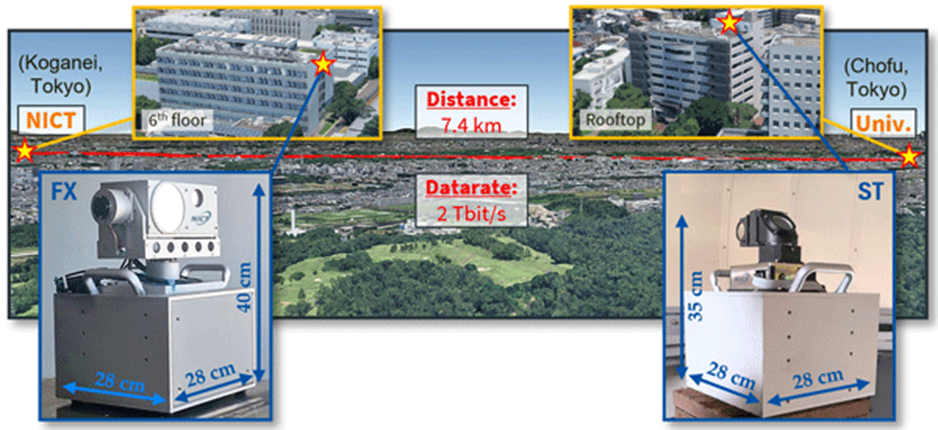

Эксперимент провели в формате горизонтального оптического канала между двумя портативными терминалами собственной разработки NICT: высокопроизводительным FX (Full Transceiver), установленным в штаб-квартире NICT в Коганэе (Токио), и упрощённым ST (Simple Transponder), размещённым на испытательной площадке в Тёфу (Токио) на расстоянии 7,4 км. Условия были заведомо сложными: городская среда и атмосферная турбулентность, из-за которой лазерный луч нестабилен. Несмотря на это, удалось удерживать стабильную суммарную скорость 2 Тбит/с за счёт WDM-передачи по 5 каналам по 400 Гбит/с каждый. По словам NICT, раньше терабитные демонстрации в основном опирались на крупное стационарное лабораторное оборудование, а в Азии о скоростях выше терабитного уровня не сообщалось — максимум упоминался на уровне около 100 Гбит/с.
Эксперимент NICT по горизонтальному распространению сигнала на расстояние 7,4 км со скоростью 2 Тбит/с. Терминал ST использовался в качестве передатчика, а терминал FX — в качестве приемника. Терминалы обменивались псевдослучайными двоичными последовательностями (PRBS) для оценки качества линии связи. Скорость передачи 2 Тбит/с эквивалентна отправке примерно 10 полноразмерных фильмов 4K UHD в секунду (NICT)
