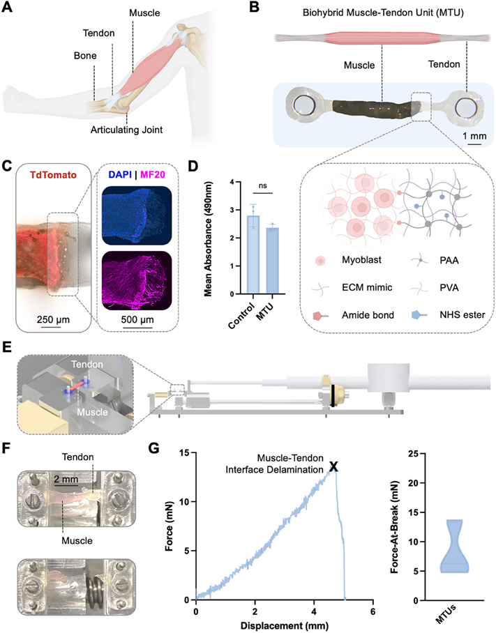

Искусственные мышцы (Advanced Science)
Эти сухожилия сделаны из особого гидрогеля — очень прочного, эластичного и липкого материала, который умеет надёжно соединяться и с живой тканью, и с пластиком или металлом. Исследователи заранее просчитали, насколько жёсткими и гибкими должны быть такие «канаты»: смоделировали систему как три пружины — мышца, сухожилие и каркас захвата. Это позволило подобрать параметры так, чтобы мышцы не рвались, а сила передавалась максимально эффективно.
Когда гидрогелевые сухожилия изготовили, их закрепили по обе стороны от узкой полоски выращенной в лаборатории мышечной ткани, а свободные концы обернули вокруг выступов на пальцах роботизированного захвата. Такая конструкция работает как биомеханический мост: сухожилие достаточно мягкое, чтобы не травмировать живую ткань, и достаточно прочное, чтобы уверенно тянуть жёсткий каркас.
При стимуляции мышца сокращалась, а сухожилия передавали усилие на пальцы захвата . В эксперименте такой «живой» захват смог сжиматься и разжиматься более 7 000 раз подряд без заметного износа. Главное же — метрики: по сравнению с вариантом, где мышца напрямую тянет конструкцию, система с сухожилиями двигалась в три раза быстрее и развивала в 30 раз больше силы. В пересчёте на эффективность это дало 11-кратный выигрыш по удельной мощности: гораздо меньше мышечной ткани — значительно больше механического выхода.
