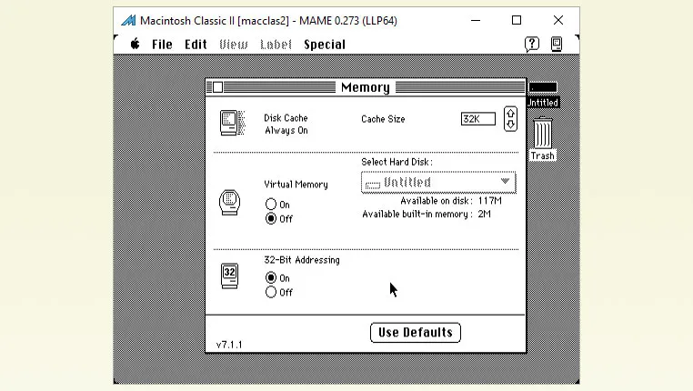

Любитель старины и энтузиаст ретро-компьютеров обнаружил баг в прошивке 34-летнего Mac Classic II, который по идее должен был "ронять" систему еще на этапе загрузки. Но этого никогда не происходило благодаря скрытой особенности процессора Motorola, которая тихо и незаметно нейтрализовала ошибку. Исследователь, известный как Downtown Doug Brown , наткнулся на странность в ПЗУ Classic II, когда заметил, что эмулируемый в MAME Mac падает при старте в 32-битном режиме, тогда как оригинальный компьютер с таким поведением не сталкивался.
Браун описывает себя как "гика по Apple/Linux/Windows" и давнего поклонника open source проекта MAME, который обычно ассоциируется с эмуляцией аркадных автоматов. При этом он считает MAME, возможно, самым полным эмулятором Macintosh на базе процессоров Motorola 68000, и сам использует его как раз для таких старых Mac. В какой-то момент во время экспериментов с Mac Classic II он заметил, что в MAME система не грузится, если включена 32-битная адресация, но прекрасно стартует в 24-битном режиме, без знаменитого "грустного Мака" на экране.
На первый взгляд все выглядело как очередной баг эмулятора: с таким софтом и сложной архитектурой платформы это неудивительно. Однако в данном случае виноват MAME не был. Браун занялся обратной инженерией ПЗУ Mac Classic II и устроил детальную "техническую экспертизу" поведения машины под эмуляцией.
В итоге он выяснил, что ошибка действительно находится в ПЗУ Classic II, то есть в оригинальном коде Apple, а не в эмуляторе. Ключевым отличием между настоящим компьютером и его программной копией оказалось то, как процессор обрабатывает проблемную инструкцию. В MAME при работе в 32-битном режиме выполнение приводило к краху и "грустному Маку". На настоящем компьютере с Motorola 68030 та же инструкция незаметно "проглатывалась", и система продолжала загрузку. При этом ни одна задокументированная особенность 68030 не объясняет такое удачное поведение.
