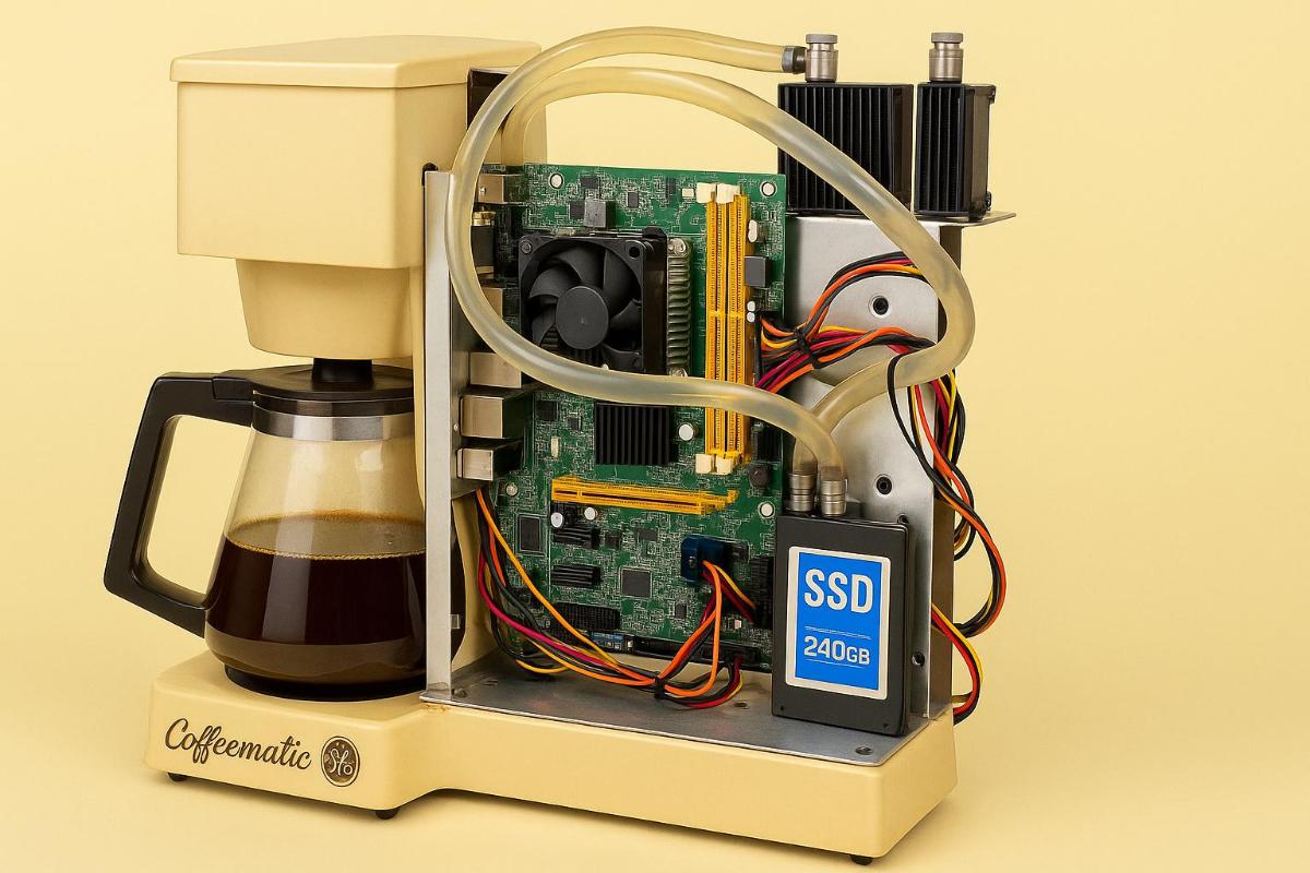

Американский энтузиаст Дуг Макдауэлл представил уникальное творение — компьютер, собранный на базе винтажной кофеварки. В его проекте классическая GE Coffeematic цвета беж 70-х годов обрела вторую жизнь в виде работающего ПК с водяным охлаждением… на горячем кофе.
В качестве основы он использовал материнскую плату <strong>ASUS M2NPV-VM</strong>, 1 ГБ оперативной памяти DDR2 и SSD объёмом 240 ГБ. Вся сборка была установлена прямо на корпус кофемашины с помощью стальной монтажной пластины и герметика для защиты от влаги. При этом провода и компоненты остались полностью открытыми, так что неосторожный пролив напитка может привести к короткому замыканию.
Опять же, самая примечательная часть проекта - система охлаждения . Вместо традиционного вентилятора или жидкостного контура Макдауэлл задействовал саму кофеварку. Устройство нагревает воду до 90 °C — как для заваривания кофе — и прокачивает её по трубкам, проложенным прямо над процессором.
Перед подачей на CPU жидкость частично охлаждается двумя небольшими радиаторами, которые опускают температуру до 33 °C. Именно эта цифра была зафиксирована с помощью кастомного скрипта логирования, созданного самим автором. Вся система выходит на стабильный температурный режим примерно за 75 минут.
Принцип работы выглядит следующим образом: вода заливается в резервуар кофеварки, где нагревается и проходит через кофейные зёрна. Полученный напиток затем циркулирует по системе охлаждения ПК, контактируя с поверхностью процессора. После этого он проходит через радиаторы с вентиляторами, чуть остывает и возвращается обратно в кофейник. Цикл повторяется, пока либо не закончится жидкость, либо не будет остановлен насос.
Оба компонента — и кофемашина, и компьютер — сохраняют полную функциональность. За циркуляцию жидкости отвечает насос, а две радиаторные секции расположены в верхней части конструкции. При этом сам кофе не предназначен для питья: из-за специфики сборки он может быть загрязнён, особенно с учётом возраста комплектующих и возможного образования плесени.

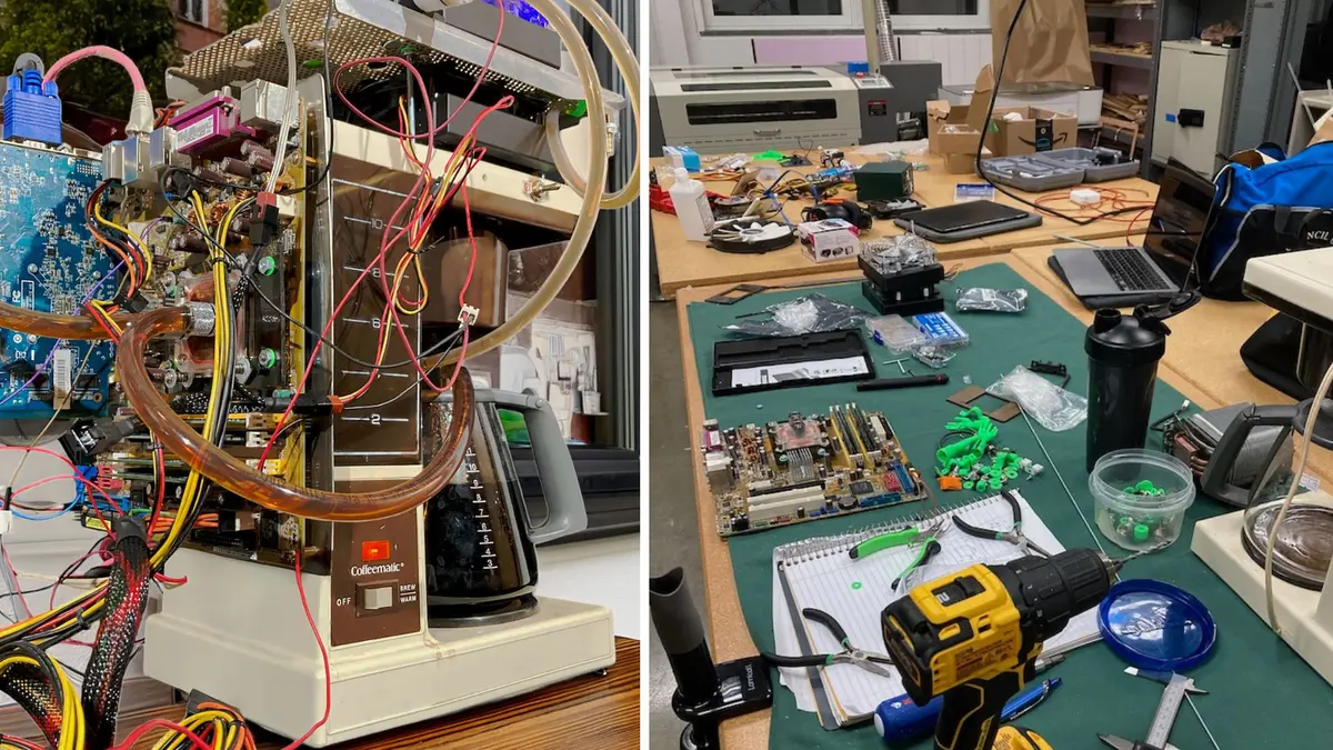

Проект Coffeematic PC стал уже пятым известным случаем интеграции компьютера в кофеварку. Первый подобный девайс появился в 2002 году — «Caffeine Machine» от Ника Пелиса, представлявший собой громоздкую машину на колёсах. В 2018 году Али Аббас (THE CRE8OR) показал Zotac Mekspresso на технологической выставке, а в 2019 году Logarythm собрал Mr. Coffee PC. Спустя пять лет, уже после пандемии, <span class="blocked-highlight" title="Соцсеть заблокирована на территории РФ">YouTube</span>-канал Nerdforge создал ещё один гибрид кофейного аппарата и компьютера.
