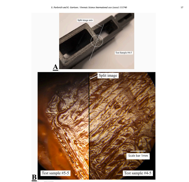

Он заметил, что, как и в случае с классическим инструментом, 3D-принтеры оставляют на изделиях характерные следы — стриа, то есть микроскопические царапины, возникающие в процессе послойного нанесения расплавленного пластика. В теории, если каждая машина оставляет уникальный рисунок царапин, то становится возможным связать объект с конкретным устройством, которое его напечатало.
Вдохновившись докладом техника из лаборатории ФБР, который заметил повторяющиеся следы на напечатанных изделиях, Гаррисон начал проводить эксперименты самостоятельно. Он создавал простые объекты у себя дома, а затем под микроскопом сравнивал их поверхности. Сходство между деталями, напечатанными одной и той же машиной, становилось всё более очевидным.
Параллельно свою работу начали сотрудники Университета Центральной Оклахомы — доцент Эрик Ло и аспирант Купер Блэр. Совместно с Гаррисоном они подготовили научную публикацию , которая станет первой в своём роде, официально рассматривающей вопрос идентификации 3D-печатных объектов по технологическим следам.
Команда сосредоточилась на двух основных источниках следов: соплах и платформах для печати. Сопла, через которые выдавливается расплавленный пластик, оставляют свои характерные отметины. Однако точность сопоставления объекта с конкретным соплом оказалась невысокой — примерно 75%. При визуальном сравнении этот показатель ещё ниже.
Гораздо более обнадёживающими оказались результаты по поверхностям, на которых производится печать. У разных принтеров используются текстурированные или гладкие платформы из различных материалов. В ходе экспериментов учёные смогли со 100% точностью определить, на каком именно покрытии был напечатан объект. Но и здесь не обошлось без проблем: если напечатать одинаковый предмет в разных частях одной и той же платформы, полученные следы будут отличаться.
