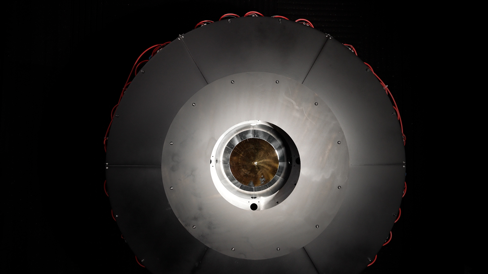

Комплекс PRAD (POWER Receiver Array Demo) объединяет лазерный передатчик и уникальный приёмный блок. В основе технологии — конструкция с компактным входным отверстием, улавливающим световой поток практически без потерь. Внутри устройства луч направляется на параболическое зеркало, распределяющее энергию между несколькими десятками фотоэлектрических элементов. Эти компоненты, подобно солнечным батареям, преобразуют излучение в электричество.
Приёмный модуль создала компания Teravec Technologies под руководством ведущего исследователя Реймонда Хохайзела при поддержке Packet Digital и Рочестерского технологического института. Разработка легко масштабируется для высоких мощностей и интегрируется в различные платформы, включая беспилотные летательные аппараты.
