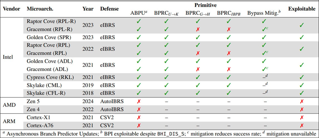

Экспериментальная реализация атаки показала возможность чтения файла «/etc/shadow» на Ubuntu 24.04 с включёнными защитами. При этом скорость утечки достигала 5,6 КБ/с при точности 99,8%.
Уязвимость затрагивает все процессоры Intel с девятого поколения включительно: Coffee Lake, Comet Lake, Rocket Lake, Alder Lake и Raptor Lake. Специалисты также заметили обход защиты Indirect Branch Prediction Barrier (IBPB) даже на чипах седьмого поколения (Kaby Lake). Более старые архитектуры не были протестированы, но, по мнению исследователей, они скорее уязвимы к классическим атакам, похожим на Spectre v2, поскольку не поддерживают eIBRS.
Дополнительно были изучены процессоры Arm Cortex-X1, Cortex-A76, а также AMD Zen 4 и Zen 5. Ни одна из этих архитектур не проявила аналогичного асинхронного поведения предсказателей, и потому они не подвержены CVE-2024-45332.
