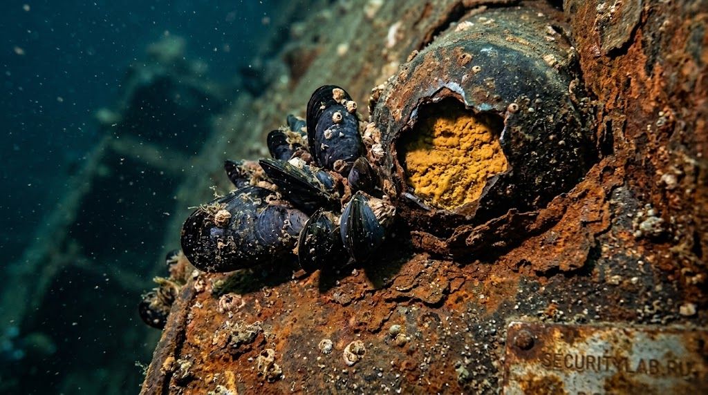

<div itemprop="articleBody">Затонувшая больше века назад немецкая подлодка UC-30 продолжает загрязнять Северное море тротилом. Исследование воды, донных отложений и морских организмов у побережья Дании показало, что взрывчатка из разрушенных коррозией мин уже попадает в окружающую среду, а у живущих рядом мидий появились признаки клеточного стресса.
В воде непосредственно у корпуса UC-30 исследователи обнаружили до 72,6 нанограмма тротила на литр. Там же присутствовали продукты его распада: до 40,7 нанограмма на литр 4-амино-2,6-динитротолуола и до 62,7 нанограмма на литр 2-амино-4,6-динитротолуола. В донных отложениях внутри минных шахт концентрация тротила достигала в среднем 3,11 микрограмма на килограмм, тогда как на морском дне вокруг подлодки составляла около 0,01 микрограмма на килограмм. Такая разница указывает на сравнительно локальный источник загрязнения рядом с боеприпасами.
Чтобы проверить воздействие не только по химическим анализам воды, ученые закрепили клетки с обыкновенными мидиями прямо над обнажившимися взрывчатыми веществами. Моллюски провели у UC-30 14 недель. Тротил или продукты его превращения нашли в 56 из 59 мидий, прошедших химический анализ. В среднем ткани содержали 1,4 нанограмма тротила, 15,6 нанограмма 4-амино-2,6-динитротолуола и 15,2 нанограмма 2-амино-4,6-динитротолуола на грамм сухой массы.
Концентрации в морской воде оказались намного ниже уровней, при которых в лабораторных опытах обычно наблюдают острую токсичность. Однако длительное воздействие оставило след на клеточном уровне. У мидий возле UC-30 сильнее накапливался липофусцин, продукт повреждения клеточных компонентов при окислительном стрессе, менялась работа ферментов антиоксидантной защиты и сокращались запасы гликогена. Авторы считают совокупность изменений признаком хронической нагрузки на организм, хотя не приписывают все наблюдаемые эффекты исключительно тротилу: старые корабли могут одновременно выделять остатки топлива, тяжелые металлы и вещества из защитных покрытий.
Главная причина утечки хорошо видна на самом затонувшем корабле. Металлические оболочки многих мин сильно проржавели, местами исчезли полностью, поэтому твердая взрывчатка напрямую соприкасается с морской водой. Тротил растворяется медленно, а бактерии и химические процессы постепенно превращают его в другие соединения. Наличие сразу исходного вещества и двух основных продуктов его превращения в воде, грунте и организмах показывает, что загрязнение продолжается сейчас, а не осталось следом старой разовой утечки.
