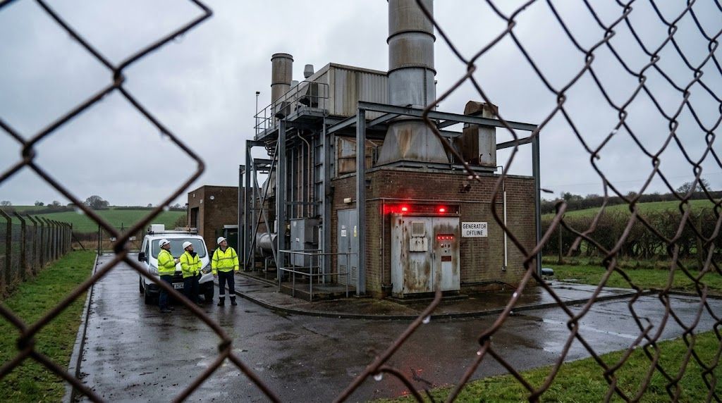

<div itemprop="articleBody">Небольшая британская электростанция четыре дня не могла вырабатывать электричество после кибератаки, которую источники связывают с Ираном. Национального блэкаута не случилось, но инцидент оказался гораздо серьезнее обычной кражи данных. Злоумышленникам удалось нарушить работу реального энергетического объекта и заставить операторов несколько дней восстанавливать площадку. О происшествии первым сообщил The Telegraph, позднее основные детали подтвердили британские власти и другие СМИ.
Атака произошла в июле 2026 года. Название, владельца и расположение объекта власти Великобритании раскрывать отказались, сославшись на соображения безопасности. Министерство энергетической безопасности и углеродной нейтральности лишь подтвердило, что пострадал «небольшой энергетический генератор» и угрозы для энергосистемы страны не возникало. Национальный центр кибербезопасности NCSC участвовал в реагировании, а после инцидента власти собрали руководителей энергетических компаний на отдельный брифинг и разослали операторам рекомендации.
Financial Times выяснила больше. Речь идет примерно о 15-мегаваттной газовой пиковой электростанции. Такие генераторы включают на относительно короткое время, когда энергосистеме срочно требуется дополнительная мощность, например во время резкого роста потребления или падения выработки ветровых электростанций. Многие небольшие площадки работают практически без постоянного персонала, а оборудованием управляют программируемые логические контроллеры PLC и другие компоненты промышленной автоматизации.
Мощность около 15 МВт объясняет, почему четырехдневный простой остался незаметным для большинства британцев. Потеря такого генератора не способна серьезно повлиять на систему, мощность которой измеряется десятками гигаватт. Представитель британских властей назвал вклад пострадавшей площадки настолько небольшим, что потеря практически не отражается на общей генерации. Однако именно небольшой размер объекта делает происшествие интересным с точки зрения кибербезопасности. Атакующие выбрали не крупнейшую электростанцию с многоуровневой защитой, а небольшой удаленно управляемый энергетический объект.
Как именно хакеры проникли на британскую электростанцию, пока неизвестно. В открытом доступе нет названия производителя контроллеров, модели PLC, исходной точки проникновения, вредоносного ПО или индикаторов компрометации. Неясно даже, непосредственно ли атакующие остановили генерацию или сотрудники сами отключили оборудование после потери доверия к системе управления. Четыре дня могли потребоваться не только для восстановления компьютеров, но и для проверки конфигурации промышленного оборудования перед безопасным повторным запуском. Поэтому называть произошедшее доказанной атакой на турбину или систему управления генератором пока рано. Британское правительство также публично не возложило ответственность на конкретную группировку.
