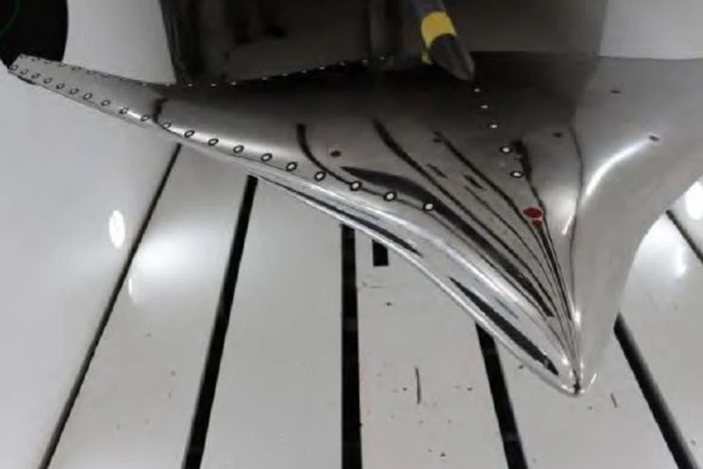

Практические испытания проходят на модели из нержавеющей стали в масштабе 1:52. Её длина составляет около 0,8 метра, размах крыла достигает 1,6 метра. Образец продували в трансзвуковой аэродинамической трубе диаметром 2,4 метра на скоростях от 0,4 до 0,8 Маха.
Во время испытаний специалисты измеряли подъёмную силу и сопротивление, проверяли продольную и поперечную устойчивость, следили за деформацией конструкции и изучали пограничный слой воздуха возле поверхности крыла.
Пограничный слой образуется непосредственно у обшивки самолёта. Воздух рядом с поверхностью движется медленнее основного потока и постепенно разгоняется по мере удаления от корпуса. Спокойное ламинарное течение по пути вдоль крыла может перейти в турбулентное. Момент такого перехода влияет на сопротивление, поэтому инженерам важно знать, где и при каких условиях меняется характер потока.
Отдельные испытания показали, как модель реагирует на отклонения в полёте. Продольная устойчивость описывает движение носа вверх и вниз, поперечная отвечает за крен. У обычного авиалайнера значительную роль здесь играет хвостовое оперение. У летающего крыла отдельного хвоста нет, поэтому нужное поведение приходится обеспечивать формой корпуса и управляющими поверхностями на самом крыле.
Ещё одна задача касается прочности и гибкости конструкции. Очень широкое крыло под нагрузкой изгибается и закручивается. Даже небольшая деформация меняет форму поверхности, а вместе с ней — распределение давления и подъёмной силы. Такие процессы изучает аэроупругость.
Ниже 0,7 Маха модель показала максимальное аэродинамическое качество около 20. Проще говоря, подъёмная сила примерно в 20 раз превышала сопротивление воздуха. На скорости 0,8 Маха этот показатель снизился до 17,6.
