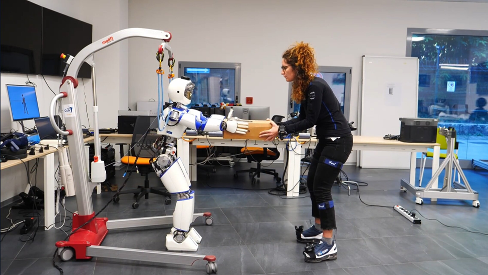

Название ergoCub объединяет слово ergonomics, то есть «эргономика», и название более раннего человекоподобного робота iCub, на основе которого создали новую модель. Высота ergoCub составляет 150 см, масса достигает 55,7 кг. Размеры позволяют машине работать в помещениях и пользоваться оборудованием, рассчитанным на человека.
Во время испытаний робот вместе с человеком поднимал и переносил предметы разной массы. Машина следовала за партнёром и меняла движения в зависимости от его действий. Расчёты показали, что помощь ergoCub заметно уменьшала момент силы в пояснично-крестцовом сочленении по сравнению с самостоятельным выполнением задания.

В проекте также используют носимые датчики . Сенсоры измеряют положение и ускорение конечностей, а программа оценивает усилия в суставах и нагрузку на позвоночник. При опасной позе система может предупредить человека вибрацией, а робот способен изменить высоту захвата или принять на себя большую часть веса.
