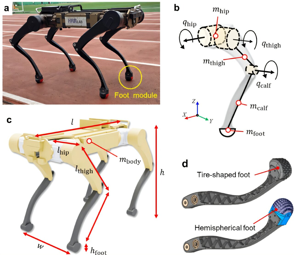

Новая конструкция переносит упругий элемент непосредственно в стопу. Полусферическая накладка сжимается при контакте с землёй, поглощает часть удара, а затем восстанавливает форму во время отталкивания. Отдельные пружины в ногах не нужны, поэтому механизм остаётся сравнительно простым и не требует переделывать суставы серийного робота.
Внутри стопы находится трёхмерная пористая структура на основе трижды периодической минимальной поверхности, или TPMS. Математическая поверхность непрерывно повторяется по трём пространственным направлениям и разделяет объём на взаимосвязанные каналы. В идеальной модели средняя кривизна в каждой точке равна нулю. При изготовлении поверхность получает толщину и превращается в лёгкий каркас со сложной геометрией.
TPMS-структуры отличаются от привычных решёток из прямых балок. Плавные изгибы распределяют нагрузку по большой площади и уменьшают концентрацию напряжений в узлах. Материал сочетает небольшую массу, управляемую жёсткость и способность поглощать механическую энергию. Аналогичные структуры применяют в безвоздушных шинах, амортизирующих деталях, мягких захватах и роботизированных суставах.
Исследователи спроектировали три варианта полусферической стопы: primitive, gyroid и diamond. Каждый вариант образует собственную сеть каналов и по-разному сопротивляется сжатию.
Стопы изготовили методом 3D-печати и испытали под нагрузкой. Во время сжатия измеряли силу, величину деформации, объём поглощённой энергии и долю, которая возвращалась после снятия давления. Разница между накопленной и отданной энергией показывала потери внутри материала.
Лучшие результаты дала алмазная структура с относительной плотностью 60%. Относительная плотность показывает, какую долю от массы сплошной детали того же размера содержит пористый образец. Значение 60% означает, что каркас занимает около трёх пятых доступного объёма материала, а остальная часть приходится на поры.
Выбранная стопа достаточно сильно деформировалась при ударе, поглощала значительную часть механической энергии и теряла сравнительно мало при восстановлении формы. Более жёсткая конструкция хуже работала бы как амортизатор, а слишком податливая могла нарушить устойчивость шага.

После обучения контроллер перенесли на серийного четвероногого робота с оптимизированными стопами. Машину проверяли при ходьбе со скоростью 0,4, 0,6, 0,8 и 1 м/с, что соответствует примерно 1,4–3,6 км/ч. Результаты сравнивали с обычными сплошными опорами.
Пористые накладки уменьшили потребление энергии от аккумулятора во всём исследованном диапазоне. Экономия зависела от скорости и достигла 6,2% в наиболее удачном режиме. Минимальное снижение составило 1,4%. Робот при этом сохранял устойчивую походку и не тратил полученную выгоду на постоянное исправление положения корпуса.
