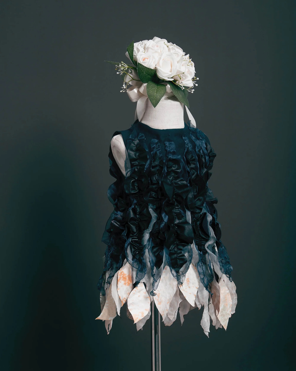

После обработки листы можно было сгибать, сшивать и использовать как части предметов одежды. Исследователи собрали полноразмерный наряд с элементами из грибного полотна, однако пока речь идёт о демонстрационном образце, а не о ткани, готовой к массовому производству.
